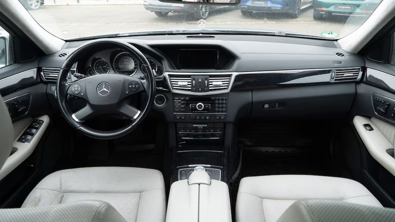

Už když se podíváte na přiložené fotky zkušeným okem, musíte uznat, že auto na 232 tisíc najetých km nevypadá. Všechno je možné, ale zejména opotřebení interiéru naznačuje citelně vyšší nájezd. Nový majitel toho nedbal a věřil udávanému, krátce po koupi se ale objevily u Mercedesu E typické problémy s automatickou převodovkou (přepínání do parkovacího módu v nízkých rychlostech apod.). Na daný nájezd jsou ale krajně neobvyklé, a tak se vlastník vozem vydal do servisu Mercedesu.

Když se na něj znovu podíváte, musíte uznat, že na 1,6 milionu km by auto vypadalo pro změnu neuvěřitelně dobře. Technika je na tom hůř - krom převodovky zlobí i filtr pevných části, diferenciál či části výfukové soustavy, to je na tohle Éčko hodně technických problémů naráz. Extrémní nájezd v tuto chvíli nelze vyloučit, přesto bych osobně od pohledu na základě zkušeností s těmito vozy sedmimístný nájezd autu nehádal. 500 nebo 600 tisíc km? Na základě opotřebení volantu apod. možná, o další milion km víc? Stěží.
