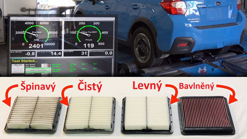

Někteří motoristé stále nevěří, nejen pro takové může být přínosem nový pokus našeho přítele Jasona Fenskeho z Engineering Explained. Ten vzal čtyři vzduchové filtry - čistý sériový, špinavý sériový, levný a konečně drahý bavlněný s příslibem zvýšení výkonu. Všechny čtyři nainstalované kusy Jason otestoval třikrát na válcové brzdě, přesné rozdíly ve zrychlení změřil v provozu pomocí zařízení zvaném VBox. Zkušebním automobilem se stalo Subaru XV s atmosférickým motorem o udávaném továrním výkonu 110 kW (150 koní) a 197 Nm.
Snaha zjistit, zda fungují výkonnostní filtry, začala špinavým kusem provozovaným delší dobu. Odhadovaný nájezd 5-10 tisíc kilometrů je vidět na zachyceném množství nečistot. Nejlepší hodnoty ze tří měření na válcové brzdě ukázaly 118 kW (160 koní) a 186 Nm.
Pokračování testu následovalo čistým filtrem z nabídky originálního příslušenství Subaru. Absence zachyceného listí, mrtvého hmyzu, prachu a jiných nečistit způsobilo nárůst výkonu o 1 kW na 119 kW (162 koní) a točivý moment se změnil o desetiny, po zaokrouhlení můžeme hovořit opět o 186 Nm.
Větší změna nastala až u třetího zástupce levných autodílů. Laciný filtr se projevil v řeči čísel navýšením na 122 kW (165 koní) a 191 Nm. Proti původní špinavé tedy přišlo zvýšení o 4 kW a 5 Nm. Ušetřené peníze proti standardnímu příslušenství paradoxně povzbudily motor do života.
Čtvrté kolo patří filtru renomované značky z USA, firma nezapomněla na krabici natisknout lákavé informace o zvýšení výkonu a tím pádem i akcelerace. Počítač napojený na válce v laboratoři ukázal 122 kW (165 koní) a 194 Nm, což jsou nejlepší naměřená čísla.
Na řadu přišlo ověření zjištěných hodnot v reálném provozu, přesnost měření zajistil tradiční VBox napojený na GPS. Subaru zkušebně zrychlovalo ve dvou režimech, měřený úsek číslo jedna se pohyboval v rychlosti od 32 do 97 km/h, druhý sledovaný úsek probíhal v rozpětí 72 až 97 km/h. Vše na druhý převodový stupeň s venkovní teplotou 11,7 stupňů Celsia.
Vůz s dlouhodobě používaným filtrem z rychlosti 32 km/h na 97 km/h zrychloval za 8,96 sekundy. Kratší disciplína 72-97 km/h byla otázkou 3,59 sekundy. Čistý díl přímo z autorizovaného obchodu byl dokonce mírně horší (9,01 sekundy a 3,61 sekundy). Zhoršení vložením čerstvě rozbalené součástky způsobilo zpomalení o zanedbatelných 0,05, respektive o 0,02 sekundy.
Levný filtr na měřeném úseku znamenal jízdu mezi 32 km/h na 97 km/h za 8,91 sekundy. Proti tomu 72-97 km/h ujelo Subaru za 3,56 sekundy. Proti předchozímu měření s čistým airboxem vidíme 0,1 sekundy zlepšení v prvním případě a o 0,05 sekundy příhodnější zrychlení v případě druhém. Došlo k potvrzení dříve zjištěného, uspořené peníze se vážně projeví lepší dynamikou.
Závěr patří omyvatelné bavlněné vložce červené barvy. Tištěný popisek od výrobce se vyplnil, byť nemůžeme hovořit o citelném povzbuzení agregátu, které by stálo za zvážení. Rychlost 32 km/h až 97 km/h uspíší sportovní doplněk na 8,81 sekundy a sekci 72-97 km/h projede takto vybavené XV za 3,49 sekundy. Odečtem od originálního filtru přímo z krabičky můžeme sledovat zlepšení o 0,2 sekundy a 0,12 sekundy.
