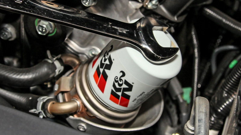

Olejové filtry mohou být jednodílné, kdy se mění celý kus včetně membrány. Či vícedílné, kdy měníte pouze vnitřní papírovou vložku. Bez ohledu na typ filtru je ale žádoucí zalít jej při výměně olejem před jeho usazení na své místo. Foto: K&N Filters, tiskové materiály
