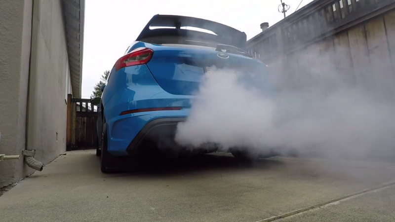

Jednou z velkých kauz posledních měsíců jsou defektní motory Fordu Focus RS. Těm obvykle už po najetí pouhých 10 tisíc kilometrů začíná prolínat chladící kapalina skrze těsnění hlavy válců a dostávat se přímo do motoru. Zpočátku se tento problém projevuje pouze nepravidelným chodem při startu a bílým kouřem z výfuku, postupně ale motor přestane fungovat zcela. Autorizované servisy si s náznaky tohoto problému dlouho nevěděly rady, takže byly obvykle konfrontovány až se zdeformovanou hlavou válců či dokonce blokem motoru, kvůli čemuž musel být celý 2,3litrový přeplňovaný čtyřválec EcoBoost vyměněn. Ford se nejprve k problému moc neměl, pak je alespoň přiznal, příčina však byla dosud neznámá, alespoň veřejně.

Nyní to ovšem vypadá, že nic z toho onen bílý kouř nezpůsobilo. A chybu nejspíše neudělal ani Ford, místo toho lze problém hledat u dodavatele těsnění. S odvoláním na své zdroje v automobilce to tvrdí americký Road and Track, podle nějž zkrátka Focusy dostaly jiné těsnění, než měly.
