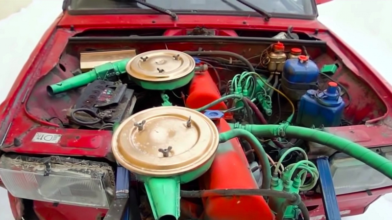

Kam se hrabou odborné hypotézy na ruského automechanika, který provozuje kanál Garage 54 na Youtube. Vzal starou Ladu a osadil ji zapomenutým řadovým osmiválcem. Nešlo ale o starý motor z jiného auta, improvizovaná jednotka R8 o objemu 2,7 litru vznikla spojením dvou sériových čtyřválcových agregátů, které Rus jednoduše propojil v řadě za sebou. Červený skorovrak před úpravou zrychlil na 60 km/h za 6,5 sekundy, stovka padla při kontrolním měření za 21,1 sekundy. Následovala zástavba druhého pohonného ústrojí z Lady 2101.
Pomocná technika našla své místo na speciální konstrukci trčící před originální příď. Sladit chod dvou nezávislých zařízení chvíli trvalo, ale podařilo se. Lada s řadovým osmiválcem opravdu naskočila na první otočení klíčkem. V doprovodu silných vibrací se projekt přehoupl do závěrečné fáze. Zbývalo vymyslet chladící okruh, propojit karburátory a vše zabalit do úhledné kapoty, aby se lidé na ulici nelekli.
Na přídi se tak objevil obrovský chladič s novým potrubím, dále různá sání a barevné nástřiky. Nastal čas auto vytáhnout zpět na cestu a změřit přínos implementovaného motoru. V Rusku mezitím napadl sníh, proto bylo potřeba nasadit pneumatiky s dodělávanými hroty.
Kluzký povrch znemožnil přímé srovnání s načtenými hodnotami prvního měření se sériovým pohonem. Akcelerace Lady s motorem 2,7 R8 na sněhu znamenala jen protáčející zadní kola, ale konstruktér s kolegou uznali, že auto nabírá tempo skvělým způsobem. Měřič dle GPS ukázal 0-60 km/h za šest sekund, stovky se na sněhu dosáhnout nepodařilo.
Důležité je, že silná Lada se vůbec rozjela a zvládla opakované rozjezdy s plynem na podlaze. Těžká zátěž si nakonec vybrala svoji daň a dvoumotorový stroj se porouchal. Vznikl tak prostor pro další úpravy, které z vozu možná udělají něco ještě šílenějšího. Co takhle spojit čtyři motory a stvořit šestnáctiválec? Takové ruské Bugatti?
