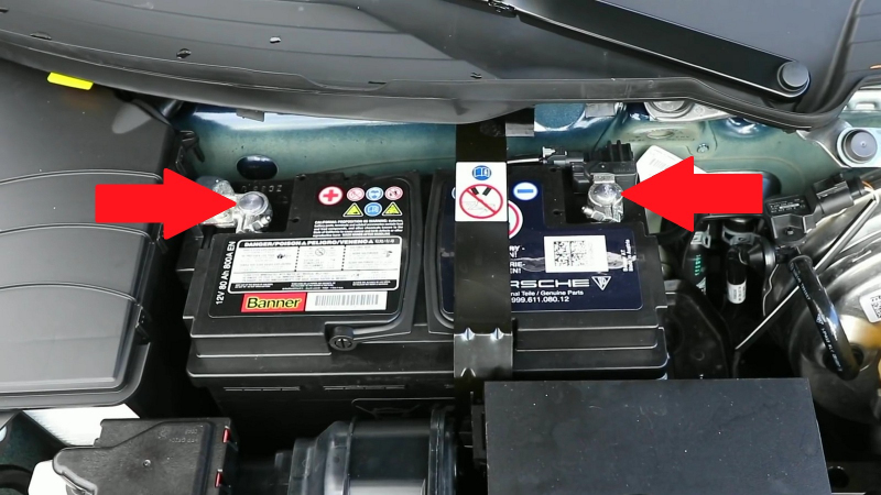

Akumulátor 911 se nachází pod přední kapotou
Jednak na fakt, že s 911 většina majitelů zase tak často nejezdí. A jednak na fakt, že moderní Porsche trpí poměrně značným „samovybíjením” (ono asi nebude tak samovolné, spíše bude souviset s rozsáhlejším použitím elektroniky). Tyhle dva faktory se starají o to, že vybitý akumulátor v 911 je docela častý jev. A i když nepříjemnou záležitostí je jistě v jakémkoli případě, teprve „promyšlená” konstrukce umí z řešení takové nepříjemnosti udělat pořádný horor.
Akumulátor 911 se totiž nachází pod přední kapotou, která je otevírána elektronicky. Čistě elektronicky. Takže pokud přijdete k autu a zjistíte, že se mu „vybila baterka”, otevřete už akorát dveře. Ty lze fyzicky odjistit klíčem, na to „šťávu” nepotřebujete, pak se ale můžete elektronickým ovladačem v prahu u řidiče neb dálkovým na klíči ucvakat k smrti a přední kapotu už neodemknete.
Přední kapotu u 911 můžete otevřít elektronickým tlačítkem v prahu, dálkově nebo dnes už dokonce i bezklíčově. Nic z toho ale nefunguje bez nabitého akumulátoru

Že to takto může dopadnout, Němci pochopitelně zjistili, nevymysleli ale nic německého, nýbrž pořádnou Itálii. V tomto případě existuje jediná možnost, jak přední kapotu otevřít - odjistit pojistkovou skříňku, z ní povytáhnout speciální kontakt určený pro tento případ, vzít k ruce startovací kabely a jiný externí zdroj energie, Němci doporučují samostatnou externí baterii. Pak samozřejmě na vnějším akumulátoru zapojíte plus a minus, plus dáte k onomu kontaktu v pojistkovce umístěné skvěle u země pod volantem a na minus už si musíte najít nějaký kontakt na karoserii. Propojíte, k tomu zmáčknete tlačítko v prahu cvak, víko kufru se otevře.
To je takový nesmysl, až z toho zůstává rozum stát. Pokud se vám to stane v garáži, asi si poradíte, ale když se vám akumulátor vybije kdekoli na cestách? Jistě každý majitel vozí na sedadle spolujezdce náhradní akumulátor a vzadu startovací kabely. Ty, kdyby už náhodou měl, budou stejně zase v kufru. Realizovat podobnou operaci v terénu hraničí s nemožností, pomůže vám jen přivolaná asistence nebo dobrý samaritán s pořádně dlouhými startovacími kabely. Neboť s těmi kratší není vůbec snadné všechno propojit.
Neděláme si legraci, toto je skutečně jediná oficiální možnost, jak se dostat k vybitému akumulátoru pod nedobytnou přední kapotou - jiným akumulátorem a startovacími kabely
