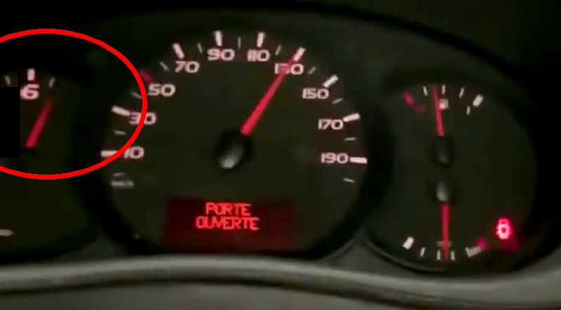

Proto tak úplně nechápeme počínání Francouze na videu níže, který ve svém autě při 150 km/h na šestku zcela cíleně zařadil dvojku. Klidným hlasem říká: „Jedu 150 na šestku a řadím dvojku.” Dokonce použije cosi jako meziplyn a otáčky motoru před přeřazením zvýší na maximum, jinak by se mu nejspíše v tak vysoké rychlosti dvojku dá nepodařilo - synchrony převodovky by to nezvládly. Takto se to „povede” a dojde i na puštění spojky. Následující zvuky pak dají představu, jak se projevuje motor zničený přetočením, je to až děsivé...
Proč toto video vzniklo, opravdu netušíme, je to ale celkem unikátní šance podívat se, jak se takové extrémní přetočení motoru projevuje v praxi. A vážně nejlepší motivace proč si na něj dávat pozor, však se na to podívejte sami...
Kontrolky hlásící problém se na přístrojové desce rozsvítily až v momentě, kdy bylo na záchranu motoru příliš pozdě
