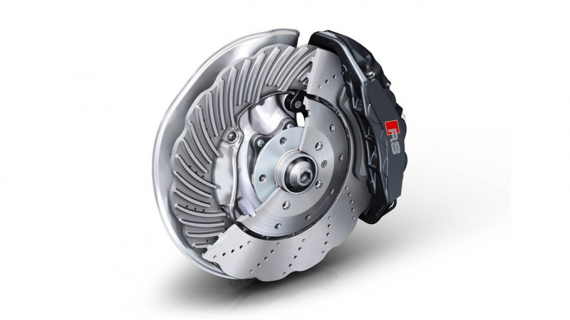

Vlnkové brzdy
Pohled na brzdový kotouč Audi nám jasně odhaluje, čím se tyto brzdy liší od již představených. Máme tu sice princip vnitřního chlazení, stejně jako odvrtávání, unikátem je ovšem centrální část. Ta je rovněž proděravěna, stejně tak se zde ale vyskytují zvlněná žebra. Daná koncepce se již roky používá ve světě motocyklů, u čtyř kruhů ji přesunuly ke čtyřem kolům po odkoupení Ducati. Výhodou je přitom hlavně nízká hmotnost a výborný odvod tepla.
