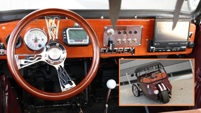

Jednu z věcí, kterou od něj nešlo očekávat, byla rychlost. Pokud ovšem potkáte Velorex, který bude znít úplně jinak, než je běžné, je potřeba se mít na semaforech na pozoru. Může to totiž být stroj Vojtěcha Chvaliny, který má oproti sériovému stavu čtyřnásobný objem. Místo motoru z Jawy 250 tu totiž je litrový dvouválec Suzuki 1000 o výkonu 146 koní a 110 Nm. A stále pohání jen jedno zadní kolo.
Aby stroj zvládl takový výkonový nášup, nepochází z roku 1962, kdy tento konkrétní Velorex vznikl, už téměř nic. Prošel kompletní renovací, při které byly vyměněny nejen funkční díly, ale také většina trubek tvořících rám karoserie. Došlo také na nový koženkový potah, novou sedačku, potaženou tentokrát skutečnou kůží a novou palubní desku. Zapůsobí také detaily, jako xenonové světlomety s „angel eyes”, zakázkové blatníky předních kol a motorkářský nápis na zpětném zrcátku.
Od obyčejného Velorexu se tento stroj, svého času nazvaný „Superhadrák”, odlišuje zejména dřevěnou palubou nad motorem. Ta byla vyrobena zakázkově a vystupují skrz ni dva bavlněné vzduchové filtry, pro každý válec jeden. Dvouválec Suzuki dostal kromě nich také speciální elektroniku, jinak zůstal zcela sériový. Řetězem pohání zadní kolo také od Suzuki, obuté do pneumatiky o rozměru 205/40 R17.
Vpředu jsou kola Jawa 3,25x16, které prošly dílčími úpravami, jako např. vypletení silnějšími dráty. Jsou na nich obuty motocyklové pneumatiky Continental o rozměru 100/80 R16. Vpředu je pochopitelně také největší brzdná síla, vidíme šestipístkové třmeny Tokico s plovoucími kotouči o průměru 320 mm. Vzadu je dvoupístek stejné značky a 220mm kotouč.
Interiér dostal nový volant s dost nevkusnými plameny v ramenech, ale dřevěný věnec je zajímavý. Je tu také rádio Panasonic s výsuvným monitorem a někam do prostoru se vešel i čtyřkanálový zesilovač a 30cm subwoofer. A také je ve výbavě vyhřívání sedačky, jen nejde vypnout; motor Suzuki je vodou chlazený a pod sedačkou si našel místo chladič.
