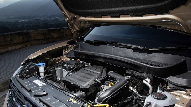

Bezprostřední dojmy z vozu tedy možná nebyly odzbrojující, ostudu si ale auto neutrhlo. To hlavní v dlouhodobých testech je nicméně výdrž, která v tomto případě byla velmi přesvědčivá. Rozebrání auta na díly sice ukázalo hnědé fleky na přední a zadní nápravě, Němci je ale hodnotí jako neškodnou povrchovou korozi, která nemá žádný vliv na dlouhodobou odolnost T-Crossu. Patrné bylo po rozmontování i nerovnoměrné nanesení ochranného vosku v dutinách karoserie, za tři roky relativně intenzivního ježdění ale nemělo žádné další následky.
Při rozborce motoru se nepodařilo najít nic, co by vyvolávalo jakékoli obavy. To samé to bylo s převodovkou, spojkou, elektrickými částmi - všechno bylo na jedničku, a tak lze konstrukci vozu označit za velmi bytelnou. Bez negativ se rozborka neobešla, jedno z plastových upevňovacích ok koberečku spolujezdce se uvolnilo a potah zadních sedadel v jednom z rohů vyklouzl z vedení. To ale Němci hodnotí jako drobnosti, které nezhoršily celkovou známku 1. Máme tu tedy nového kandidáta na jednu z vrcholných pozic mezi nejlepšími SUV v dlouhodobých testech.
