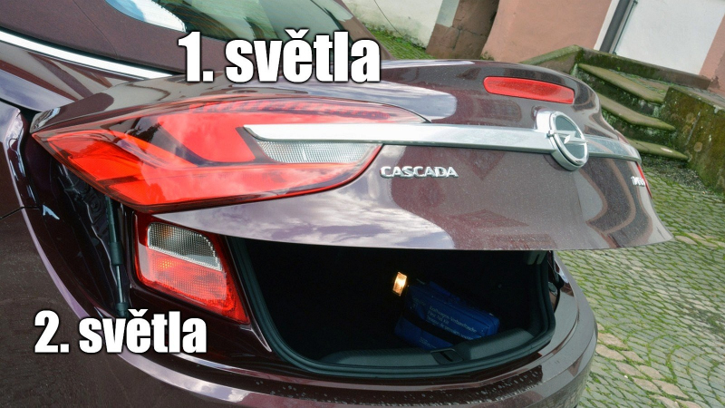

Před pár lety se nám podařilo v testovacím centru Opelu naživo nahlédnout pod pokličku tehdy nového kabrioletu Cascada. Design kolega hodnotil kladnými slovy. Vyvážené proporce vnější architektury doplňuje podobně zdařilý interiér. Jedna věc se ale vymyká konvencím. Zvláštnost zadní části vozu je zřetelná až po otevření víka kufru.
Při nakládání batožiny může člověka zmást druhá sada světel, která se nachází pod víkem kufru za těmi druhými. Cascada opravdu má dvě sady koncových svítilen, které nikdy nemohou dojít současného využit, jsou to jakási světla na světlech. Slovní hříčka tot konstrukční řešení opravdu popisuje nejlépe a je na místě se ptát, proč tu taková věc je.
Američané to budou chápat snáz. Tamní federální předpisy brání výrobcům automobilů zabudovat brzdové svítilny na pohyblivé části karoserie. Důvodem je zajištění viditelnosti brzdového znamení za každé situace, dejme tomu i s otevřenými pátými dveřmi a dlouhým nákladem uvnitř. Proto mají auta pro americký trh obvykle brzdová světla umístěná tak, aby otevření víka kufru či natahování sklopené střechy jejich pozici nezměnilo. Cascada je ale výjimkou - otevírá se celý kryt kufru i se světly.
Než aby tvůrci hyzdili design vozu jinak řešenými světly, vložili druhou sadu světel na okraj otevřeného zavazadlového prostoru. Tak se inženýři vypořádali s americkou podmínkou a mimo to zvýšili aktivní bezpečnost. V Evropě sice takové pravidlo neplatí, firma ale nechce vyrábět více verzí pro různé trhy, a tak tahle věc zůstala i evropské Cascadě, i když tu není vůbec potřeba.
Cascada v tom není sama, ani jako Opel. Podobnou věc najdeme na některých verzích Insignie, ale také na dalších vozech - jmenujme třeba Audi Q5 nebo Mini Countryman. Ne u všech ale musí být vidět i na evropských verzích, u Opelů je. Vlastně jen jako projev neochoty kdysi mateřského koncernu General Motors vyrábět pro celý svět několik různých provedení...
