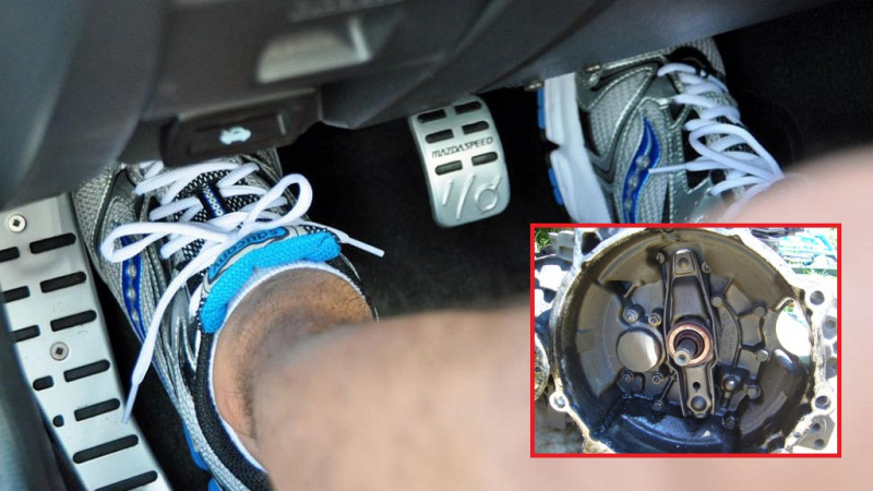

I když na to naprostá většina výrobců aut myslí a interiéry staví tak, aby si řidič mohl položit nohu vedle pedálu spojky na zvláštní plochu, spousta lidí si ji raději odloží na pedál. Je to chyba.

Záleží na tom, jak má ten který vůz nastavený pedál spojky a jaký klade odpor, obvykle to ale znamená přinejmenším nadměrné zatěžování spojkového ložiska. To je docela nenápadný a širší veřejnosti v podstatě neznámý díl, který pořádně poznají až na faktuře za jeho výměnu. Odkládáním si nohy na pedál (či nekonečném sešlapávání spojky třeba na červené na křižovatce) se opotřebovává, přitom kdybyste nohu z pedálu sundali, je zatěžován o mnoho méně.
Se zničeným ložiskem přitom spojka není schopna fungovat, celé auto tím učiní nepojízdným a vám opravdu nezbude nic jiného než jej nechat vyměnit. To je navzdory tomu, že samotné ložisko je relativně malý a levný díl, zdlouhavá a nákladná operace - je třeba oddělit motor od převodovky, což někdy vyžaduje i demontáž celého motoru. To může vyjít na vysoké tisíce i desetitisíce korun, je to adekvátní cena za onu pohodlnost?
Není to navíc jediná potenciální potíž. I když zmíněné ložisko opravdu zbytečně zatěžuje, nejde o krátkodobý proces, jeho zničení obvykle zabere desetitisíce kilometrů. U citlivějších spojek ale může odkládání nohy znamenat i prokluz, často sotva zaznamenatelný, který opět znamená nadměrné opotřebení, tentokrát spojky. Probíhat může i velmi rychle, také spojku je nakonec třeba vyměnit a není to o nic lehčí ani levnější práce.
Zkuste tedy raději vykonávat ten asi deseticentimetrový pohyb a odkládat si nohu vedle pedálu, nikoli na něj. Smysl to má i na relativně krátkou dobu mezi přeřazeními, s autem elegantně zacházející „profíky” to nakonec jinak dělat neuvidíte - noha se na pedál spojky prostě neodkládá...
Podobné používání spojkového pedálu za to vážně nestojí
Snadno může vést k nutnosti výměny spojkového ložiska či celé spojky, což je náročná (zde u Škoda Octavia 1,9 TDI) a už proto drahá operace
