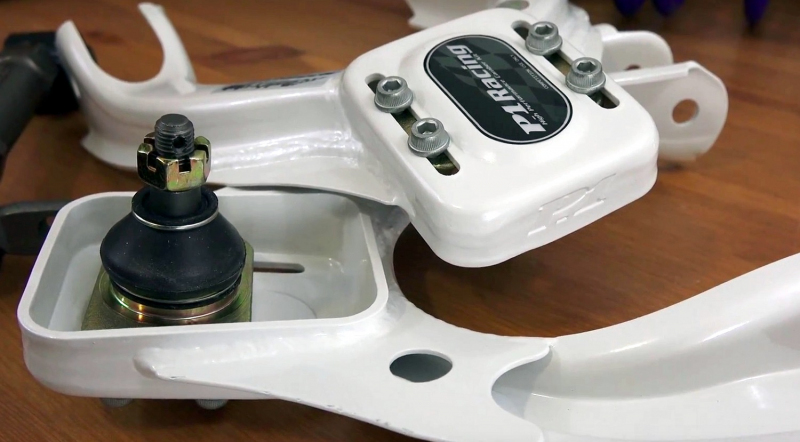

3. Nastavitelný odklon kola
Sada dílů umožňující snadno nastavit odklon kola není sama o sobě špatná, záleží ale jak ji použijete. V případě, že snižujete světlou výšku, je tohle u určitých typů podvozků skoro nutností. Jinak nelze dosáhnout správné geometrie. Ale nesmíte to s odklonem přehnat, nejen pokud auto snižujete, protože tak snížíte kontaktní plochu s asfaltem a tedy se oberete o grip. A ještě sjedete pneumatiky nerovnoměrně a rychleji než se sériovým nastavením.
Zlaté pravidlo říká, že pokud s autem pravidelně nejezdíte na okruhy, tuhle součástku opravdu nepotřebujete. Sériová uložení obvykle umožňují dosáhnout odklonů, které budou efektivnější v zatáčkách a ještě nebudou ohrožovat všeobecnou stabilitu vozu. Instalovat tento díl pro běžné silniční využití tedy bude jen „show”, která „go” spíše uškodí.
