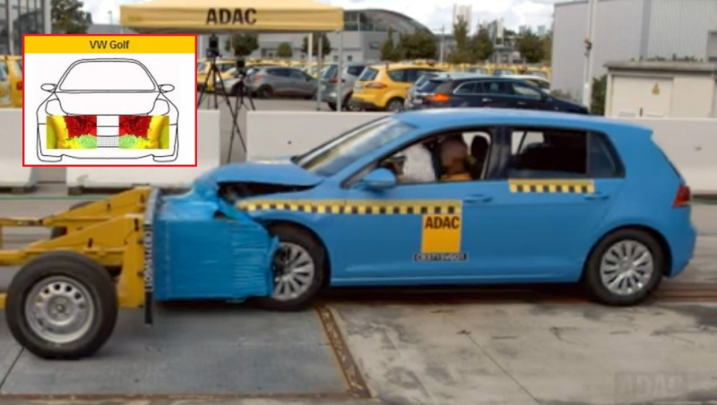

Nejhůře dopadl VW Golf
My si nejprve posvítíme na Golf, v jehož případě ADAC zjistil, že deformační bariéra před motorem sice chrání střed vozidla, nepočítá ovšem s okraji. Pokud by tedy došlo k nárazu kupříkladu přímo na kola, pak se protijedoucí vůz zastaví až o strukturu kabiny. K vážnému poranění posádky by sice dle výsledků odečtených z testovacích figurín nedošlo, ovšem pouze při oné rychlosti 50 km/h a při srážce s 1,4tunovým vozem.
Aby toho navíc nebylo málo, samotná ocel deformační schránky je podle autoklubu příliš měkká, což dále sráží hodnocení. Z toho Volkswagen dozajista radost mít nebude, nicméně veškerá kritika je oprávněná, zvláště v případě chybějících výstupků deformační bariéry. Německý vůz je totiž jediným z testované trojice, kde dané opatření chybí, i proto nakonec skončil na posledním místě.
Volkswagen Golf v novém testu pohořel, zejména díky měkké oceli a nedostačující ochraně před předními koly
