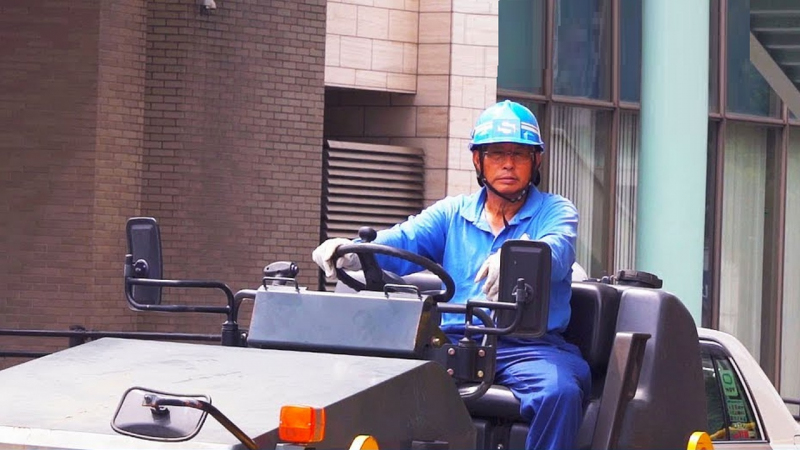

Ostatní se skutečně mohou učit od skupiny silničářů z Jokohamy. Sehraná činnost začíná předčasným nástupem koordinátora okolní dopravy, který s ukazatelem v ruce začne usměrňovat okolní provozu už asi o půl hodiny před začátkem jakýchkoli oprav, aby nedošlo k nečekaným potížím a kolegové mohli postupně vymezit renovovaný úsek oranžovými kužely. Do ohraničeného prostoru postupně najede mechanizace renovující každou sebemenší prasklinu v asfaltu už dlouho před rozšířením výmolů do dalších pruhů.
Stroje nejprve odstraní vrchní část vozovky o tloušťce 3 až 3,5 centimetru. Odhalený podklad nového koberce se velmi důkladně vyčistí ručně či následně strojově bez obtěžování okolí prachem a jinými nečistotami. Vymetený základ je ošetřen speciálním postřikem a konečně může přijít na řadu pokládka nového asfaltu.
Zásobu živice na místo dováží malý nákladní automobil, který vysype náklad rovnou do finišeru a ten už za sebou nechává novou vozovku. Místa, kam se nedostane, dodělávají dělníci ručně s vibrační deskou. Konečné slovo má kropení vodou a poté definitivní zpevnění válcem uhlazujícím všechny drobné nerovnosti. Za pár hodin není po prasklinkách ani vidu, parta se může přesunout na další působiště, kde je ji třeba.
Z vlastní zkušenosti můžeme dodat, že péče Japonců o silnice je opravdu příkladná. Preventivně mění i lehce rozježděné části, aby auta měla pod koly stále prvotřídní povrch. Práce na větších stavbách jsou obvykle rozdělené na několik menších, aby nebyla narušena propustnost rozkopaných křižovatek či páteřních komunikací, i když to z hlediska samotné stavby jistě není nejefektivnější. Správa silnic je v akci pořád, přitom funguje s řidiči v symbióze, na kterou si málokdo stěžuje. Snad se také jednou dočkáme.
