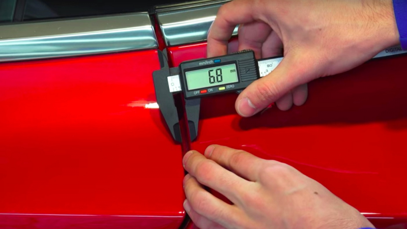

O dobrém zpracování nemůže být řeč ani při pohledu na spáry mezi jednotlivými díly karoserie. Rozdílné slícování nejlépe ukazuje Jason s přesným měřidlem v ruce. Zjistil, že Model 3 má kapotu posunutou o dva milimetry bokem, stejný rozdíl je ve velikosti mezery mezi blatníkem a zadními dveřmi vlevo respektive vpravo. Celá levá strana elektromobilu má odlišně napasované panely karoserie než pravý bok, přímo srovnávané Subaru Crosstrek (u nás Subaru XV), které též vlastní, ukázalo mnohem menší odlišnosti jednotlivých mezer čili kvalitnější zpracování.
Milimetrové nepřesnosti mohou být pro někoho nepodstatné, ale Jason si zapsal všechny změřené hodnoty a přidal je do svého videa. Teprve při pohledu na červená čísla člověk pochopí, jak moc se liší zpracování elektromobilu proti dříve vyrobenému Subaru. Na rozdíly mezi částmi skleněné střechy Tesly není potřeba brát šupléru, stačí zdravé lidské oko a vidíte, jak nepřesné slícování jednotlivých dílů je.
Už během prvních chvil vlastnictví si nešlo nevšimnout špatného laku, nesouměrných mezer, ale také přechodů mezi jednotlivými sekcemi karoserie. Na příkladu předního blatníku je vidět, že pravá část navazuje na kapotu bez výrazného skoku, naopak levá část nárazníku je nasazena o něco výše. Podobně asymetrický přechod našel čerstvý majitel vozu mezi předním blatníkem a řidičovo dveřmi.

Nový kus Tesly Model 3 se předvedl ve špatném světle. Čerstvý majitel objevil na hrubém laku mnoho hlubokých škrábanců,...
...různé mezery mezi díly karoserie...
...a slícování dílů také neodpovídá moderním standardům
