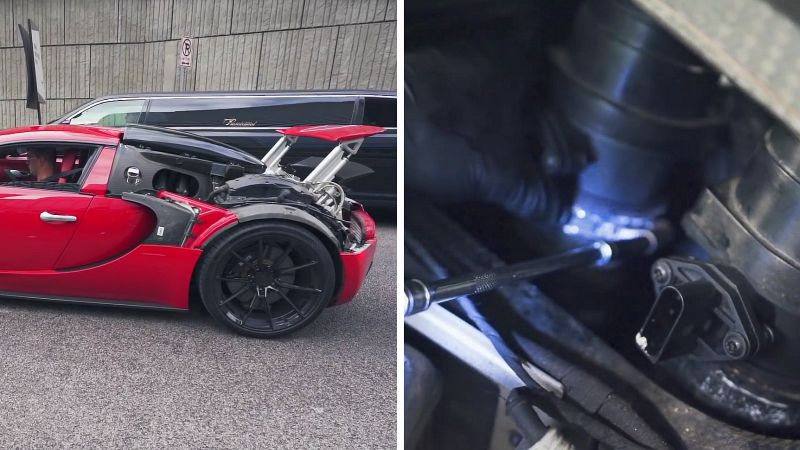

Cenu neupřesnil, konstatoval však, že šlo nejlevnější vůz tohoto druhu na celém světě. Jak už ovšem nejspíše tušíte, taková koupě se neobejde bez jistých „ale”. Auto bylo částečně poškozené, především ale mělo porouchaný motor. Občas vynechávaly zápaly a vůz celkem pochopitelně odmítal přepnutí do více jak 750koňového režimu. Normální člověk by se asi se 750 koňmi spokojil, ale když už si koupíte Bugatti za desítky milionů, asi chcete víc.
Auto nejprve svěřil servisu, který odhadl cenu jeho opravy na - podržte se - 200 tisíc dolarů. To je 4,5 milionu korun, za takové peníze se kupují špičková celá auta, u Bugatti je to účet za opravu dílčích potíží. Novopečený majitel tedy dodává, že suma mezi 50 a 60 tisíci dolary (tedy okolo 1,25 milionu Kč) odpovídala opravě oněch vizuálních nedostatků, mj. poškozených či chybějících karbonových dílů, i tak je ale okolo tří a čtvrt milionu Kč za opravu vynechávajícího motoru neskutečná suma.
Dotyčný se tak rozhodl si vůz za pomoci kolegů, kteří pečují o půjčovaná auta, opravit sám a dobře udělal. Vzhledem k charakteru potíží sázel na tzv. váhu vzduchu, známou to Achillovu patu i úplně obyčejných aut koncernu VW (u nás hlavně starších Octavií TDI), která na Veyron stojí v záplavě superdrahých náhradních dílů mrzkých 200 dolarů (4,5 tisíce Kč). To proto, že i tato exkluzivita používá komponent montovaný na motory W12 a 2,5 R5, z nichž zejména ty druhé jsou frekventované.
Problém se skutečně ukázal být v této banalitě a po výměně snímače množství nasávaného vzduchu všechny nepříjemnosti zmizely. A vzhledem k tomu, že zkušební jízda proběhla ještě s částečně odstrojeným vozem, můžeme vidět Veyron prohánět se po veřejných silnicích v dosti neobvyklé podobě s chybějícími částmi karoserie. Že je i tehdy rychlý jako čert a pozornost na sebe poutá ještě více než kdy jindy, nepochybujte ani na vteřinu.
Tak trochu domácí oprava Bugatti Veyron nám dovoluje prohlédnout si tento superstroj i z pohledů, které se nám běžně nenaskytnou. O následné jízdě s částečně odstrojeným autem ani nemluvě
