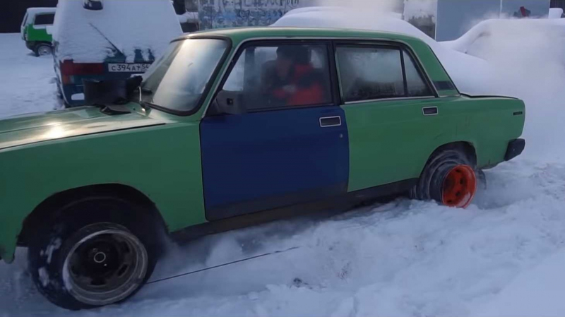

Tím se řídili i lidé z Garage 54, kteří s se humorem sobě vlastním pustili do realizace řešení, která má pohon všech kol umět nahradit - stačí prý za pomoci lana či kabelu využít pohon jedné osy, aby roztáčel i kola té druhé. Jako pokusný vůz posloužila stará Lada, jejíž nápravy byly osazeny navařenými ocelovými ráfky, kdy na přední bylo navinuto ocelové lano. Poté jen stačilo zacouvat do závěje, propojit navzájem kola a zázrak byl na světě. Systém skutečně zafungoval a vytáhl vůz z hlubokého sněhu.
Rusové přitom dodávají, že jejich „pohon všech kol“ má jisté nedostatky. Tím asi nejzásadnějším je omezení jeho provozuschopnosti, neboť přední náprava zabírá jen do té doby, dokud je na ní namotáno lano. To stávající vystačí na zhruba 25 až 30 metrů, což samozřejmě na vyklouznutí ze závěje stačí. Pokud byste ovšem chtěli urazit s domácky vyrobenou čtyřkolkou delší úsek, vyhraďte si pár dní na opětovné navíjení.
Kromě toho je třeba počítat s výrazným přenosem točivého momentu do řízení. Dle chlapíků z Garage 54 vám volant klidně může i zpřelámat prsty, obezřetnost je tedy na prvním místě. Jsme nyní zvědavi, kdo z místních se pokusí Rusy trumfnout s tuzemskou Škodou 120 - ta si sice s koncepcí „vše vzadu” rozumí se sněhem o něco lépe, k dokonalosti ji ale také leccos schází...
