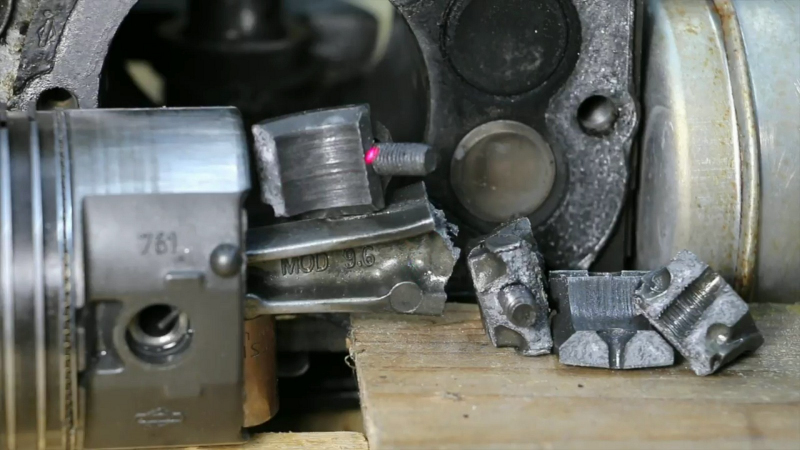

Ano, je to ten samý farmář, který nedávno nasypal cukr do nádrže, aby zjistil, zda opravdu zničí motor. Tento člověk zjevně našel zálibu v trápení starých motorů, v tomto případě to ale není tak, že by zkoušku ohněm dopřál jinak zdravé pohonné jednotce. Vzal už beztak poškozený motor ze sekačky, který za chodu už výrazně klepal, a podíval se mu na zoubek.
Nešel na to ovšem tak, že by jej standardním způsobem rozebral. Úhlovou bruskou do něj vyřezal díru a do nitra nahlédl touto cestou. Tak zjistil, že zřejmě nedostatečným mazáním byly poškozeny „šály” ojnice motoru, která začala mít přílišnou vůli a stala se zdrojem onoho klepání. Ojnici odpojil a narazil i na zjevné vizuální opotřebení, do opravy - která by v této fázi byla docela snadná a účinná - se ale nepustil. Takto poškozený motor dal znovu do provozuschopného stavu a nastartoval jej. Bez oleje.
Ona díra v něm zůstala, k tomu přibylo i pár měřících zařízení pochopitelně i pár kamer. Motor týraný vlastním poškozením i nedostatkem lubrikace byl takto znovu nastartován a vydržel běžet asi dvě a tři čtvrtě minuty, než se zadřel. Tření mezi ojnicí a klikovou hřídelí se stalo pro motor nepřekonatelným, své jistě řekla i tepelná roztažnost namáhaných částí, agregát „pustil čmoud” a další práci vzdal.
To ale nebylo vše. Farmář nechal motor hodinu vychladnout, postříkal jeho vnitřnosti olejem ve spreji a znovu ho nastartoval - Markýz de Sade by měl radost. Bylo to skutečně kruté, což nejlépe dosvědčuje, že motor tentokrát kapituloval už asi po 23 sekundách a doslova explodoval. Jeho v tomto případě nejnamáhanější část, tedy ojnice, se rozlétla na kusy a nebýt to kontrolovaný experiment, součásti motoru by mohly poškodit zbytek stroje nebo i prorazit jeho obal.
Je to pro člověka milujícího motory docela drastická podívaná, ale je také poučná. Když motor řádně nemažete dostatečně čerstvým olejem, stihne ho postupně přesně tento osud - poškodí se, lokálně přehřeje a některá z jeho částí se rozletí na kusy. Dopřát motoru vždy dost nepříliš použitého oleje je to nejmenší, co můžete pro vaše auto udělat a přitom zároveň to snad nejvýznamnějším, čím mu můžete prospět. Tak prosím olej pravidelně kontrolujte a měňte, některé odstrašující případy nechceme vidět znovu...
Nemazaný motor stihne opravdu nepěkný osud. Dříve nebo později, ale nejspíše hodně brzy...
